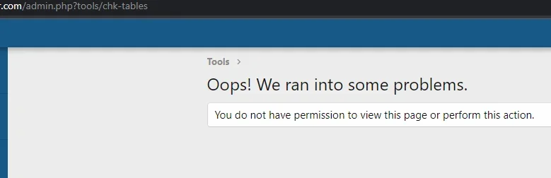

Açıklamayı okudum ve var'ı ekledim, ancak işe yaramadı. Süper yönetici hesabım kullanıcı kimliği 1'dir, bu yüzden şunu ekledim:
$config['X0815']['ChkTables']['renameData'] = 1;
ve işe yaramadı. Bu şekilde mi formatlanmalı?
$config['X0815']['ChkTables']['renameData'] = '1';

have you added your user id in config.php?
Important Info:
There is a flag for the "config.php" with which you can activate the renaming of a table/column. As with the XF superAdmin flag, the admin user IDs that are to have access to the add-on must be entered here.
$config['X0815']['ChkTables']['renameData'] = ADMIN_USER_IDs;
