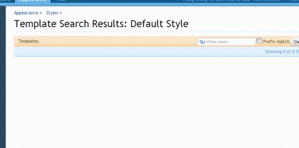

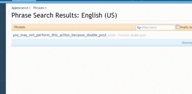

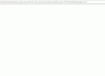

Mình chuyển sang Tiếng Việt ở đâu anh Sơn ơi!
Còn nếu tìm trực tiếp you_may_not_perform_this_action_because_double_post trong Team thì không có kết quả.
Anh chỉ giúp mình với
như hình ở dưới đó anh, click vào đó trắng trơn.
