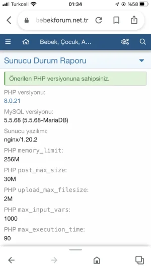

Hmm... i change php 7.2 to php 8.

for example xenforo gives information about a version when it is released. mysql: 5.5 also use PHP:8. Following those recommendations is to get the most out of the forum
Although there isn't an explicit recommendation, you'll need to use MySQL 5.6 or later if you want Unicode emoji to work correctly, and you'll need 8.0 or later for ideal Unicode support. 8.0 brought an overhaul to MySQL's Unicode implementation.
Tam bir yığın izi sağlayabilir misiniz? Bu farklı bir hata gibi görünüyor, ancak hatanın nerede oluştuğunu belirlememiz için yeterli bağlam sağlamadınız.
Açık bir öneri olmamasına rağmen, Unicode emojinin düzgün çalışmasını istiyorsanız MySQL 5.6 veya sonraki bir sürümünü kullanmanız ve ideal Unicode desteği için 8.0 veya sonraki bir sürümüne ihtiyacınız olacak. 8.0, MySQL'in Unicode uygulamasına bir revizyon getirdi.
I wrote it like that. i am using mariadb 5.5. I'll pass it to 10 a or fix whichever is higher
